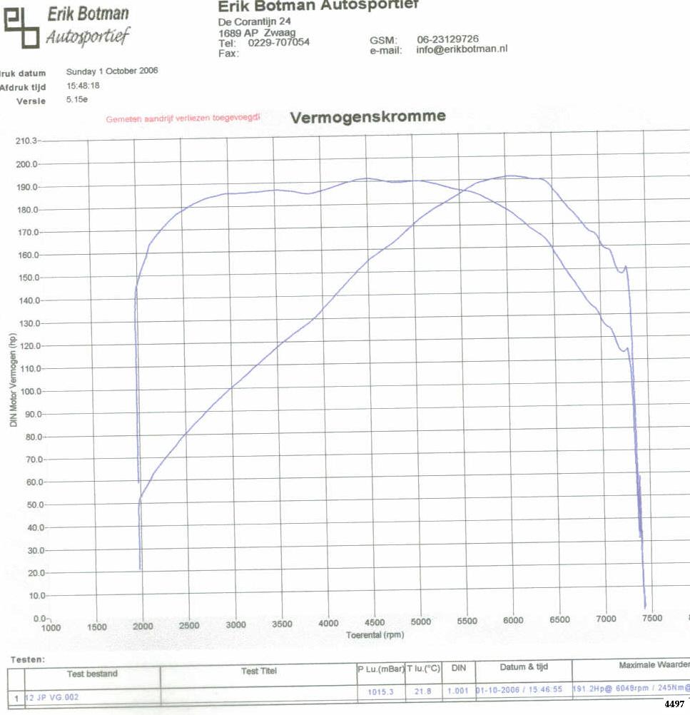

Maar als de timing niet goed staat / nooit goed heeft gestaan zou ie toch ook ondermaats moeten presteren?
Dit is mijn dynosheet van een goed jaar geleden, daar zou je het dan ook op moeten kunnen zien.
