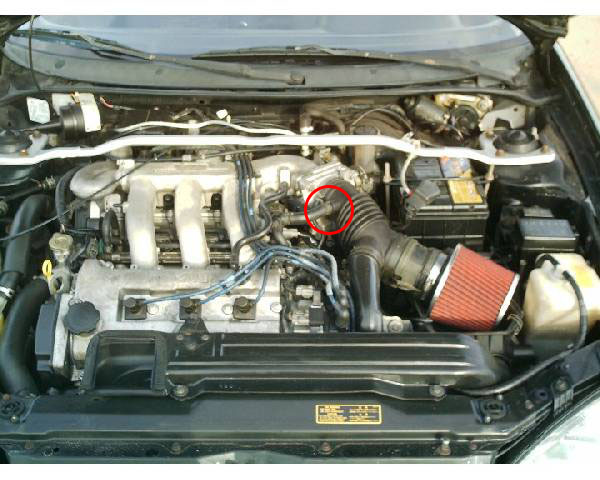

Ik heb hier bij deze foto (onder) een slangetje omcirkelt. Wat gebeurt er met deze??? Die zie ik op die foto van mashamoto nergens terug komen!

Ik kan er ook niks aan doen, maar er is geen fout gemaakt, ik heb de bon gezien en het stond er echt. dalijk ga ik proberen met flexibel rvs een luchtinlaat te maken zodat ik het gewone filter nog kan gebruiken. Heb m'n auto snel weer nodig en kan geen openluchtfilter vinden in de buurt.

En dat slangetje, daar hebben ze een filter opgezet. Carterontluchting heb ik me laten vertellen. staat ook ergens in deze thread

Dat is niet de carterontluchting, want daar heb ik al zo'n filtertje op zitten. Het is iets anders.

Gevonden!!! Het slangetje is een ventilatieslangetje. Die kan denk ik gewoon losgekoppeld worden.

Wat ventileert hij dan? want het loopt naar m'n motorblok, weet niet of het handig is om daar ventilatie van weg te halen.

kun je aan elk slangetje die aan je lucht buis zit een kleine filter op zetten?

Daar komt lucht uit, en word geen lucht aangezogen.
Je zou daar idd nog een filtertje aan kunnen zetten, maar ik weet niet of dat het nodig is.

ja of het nodig is, het lijkt me wel beter want anders heb je loshangende slangetjes zitten en dan is ook geen gezicht, vind ik dan :mrgreen:

Het is je carterontluchtingsslang. Haal je die los dan zal hij "valse lucht" aanzuigen en dan loopt de motor dus niet lekker of slaat zelfs af. Je moet die bij de luchtaanzuigbuis dichtmaken.En aan de slang het filtertje. maar is totaal nutteloos en milieu onvriendelijk.De carterdampen worden dan niet meer opnieuw aangezogen en verbrand.Gewoon niet doen zou ik zeggen.
