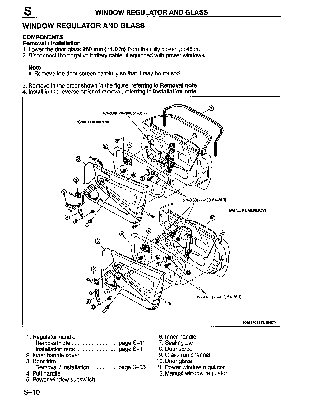

Weet iemand hoe ik die zijpaneel eraf kan krijgen. Ik heb het echt geprobeerd, maar ik heb echt twee linker handen. Dus als iemand mij een beetje kan vertellen hoe ik het moet doen ben ik een blij mens.
Groetjes
Marcel_mx3
Berichten: 3291
Lid geworden op: 18 jul 2003, 15:14
Locatie: Purmerend
Bericht door Marcel_mx3 »
Mischien heb je hier wat aan...
even goed bestuderen en dan zie je waar de schroefjes zitten....
Tis een kwestie van alle schroefjes los, en de deurgrepen los...
(dus alle schroefen die je in het deur paneel kan vinden, en dan kan je hem er af trekken..
wel beetje omhoog tillen , hangt bij het raam vast .
